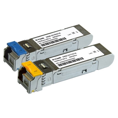

Двунаправленные гигабитные SFP-трансиверы DEM-331T и DEM-331R (работают в паре) для одномодового оптического кабеля разработаны для установки в порты SFP (Small Form-Factor Pluggable) сетевых устройств с целью приема и передачи данных по оптоволоконному кабелю. Данные трансиверы выполнены в компактном корпусе и обеспечивают высокоскоростную и надежную передачу данных на дальние расстояния до 20 км (DEM-331T/20KM и DEM-331R/20KM) или 40 км (DEM-331T/40KM и DEM-331R/40KM), а также простоту в установке. Трансиверы DEM-331T/20KM и DEM-331R/20KM работают в паре. Трансиверы DEM-331T/40KM и DEM-331R/40KM работают в паре.   Идеальное решение для применения на дальних расстояниях
Трансиверы DEM-331T и DEM-331R могут использоваться для соединения между собой коммутаторов, серверов и оптических модулей в сетях учебных учреждений или сетях MAN (Metropolitan Area Network). Обеспечивая передачу данных по оптоволоконному кабелю на расстояние до 20 км (DEM-331T/20KM и DEM-331R/20KM) или 40 км (DEM-331T/40KM и DEM-331R/40KM), данные трансиверы обеспечивают работу с минимальным искажением сигнала и без потери производительности на протяженных оптических каналах связи.   Надежная передача данных
Трансиверы DEM-331T и DEM-331R обеспечивают прием и передачу данных по одному волокну, используя две разные длины волн. Данные трансиверы используется в паре. На одной стороне трансивер использует одну длину волны для передачи и вторую длину волны для приема данных. На другой стороне второй трансивер работает наоборот.   Соответствие стандартам
Трансиверы DEM-331T и DEM-331R используют стандартный симплексный разъем (LC-коннектор) для подключения оптоволоконного кабеля. Они соответствуют промышленным стандартам и совместимы с гигабитными коммутаторами D-Link. Все трансиверы D-Link поддерживают возможность горячего подключения. Подключение трансивера к включенному устройству не приведет к возникновению каких-либо проблем. Это позволяет подключать или отключать трансиверы без прерывания работы остальной сети, что облегчает техническое обслуживание и значительно сокращает время простоя.
Интерфейсы • 1 порт 1000Base-BX-D
Тип форм-фактора • SFP
Разъем • Симплексный LC
Стандарты • IEEE 802.3z 1000Base-BX-D
Расстояние передачи данных • 20 км (DEM-331T/20KM) • 40 км (DEM-331T/40KM)
Длина волны • Tx: 1550 нм, Rx: 1310 нм
Выходная оптическая мощность (Tx) • DEM-331T/20KM    - Макс.: -3 дБм    - Мин.: -9 дБм • DEM-331T/40KM    - Макс.: 0 дБм    - Мин.: -5 дБм
Входная оптическая мощность (Rx) • Макс.: -3 дБм • Мин.: -23 дБм
Чувствительность • -23 дБм
Питание • 3,3 В
Макс. входной ток • 300 мА
Влажность • DEM-331T/20KM    - При эксплуатации: от 0% до 85%    - При хранении: от 0% до 85% • DEM-331T/40KM    - При эксплуатации: от 5% до 95%    - При хранении: от 5% до 95%
DEM-331T/20KM/A1A WDM SFP-трансивер с 1 портом 1000Base-BX-D (Tx:1550 нм, Rx:1310 нм) для одномодового оптического кабеля (до 20 км)
DEM-331T/40KM/A1A
DEM-331T/20KM/A1A Вид справаВид спередиВид сверхуВид справаDEM-331T/40KM/A1A Вид справаВид спередиВид сверхуВид справа
