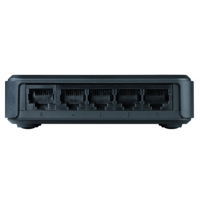

DES-1005A/C
 Неуправляемый коммутатор с 5 портами 10/100Base-TX
DES-1005A/C/C Вид спередиВид сзади
