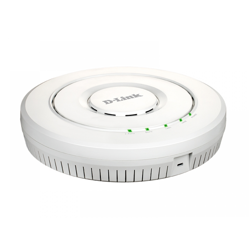

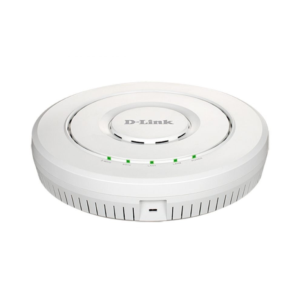

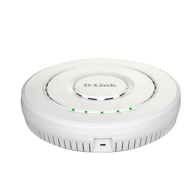

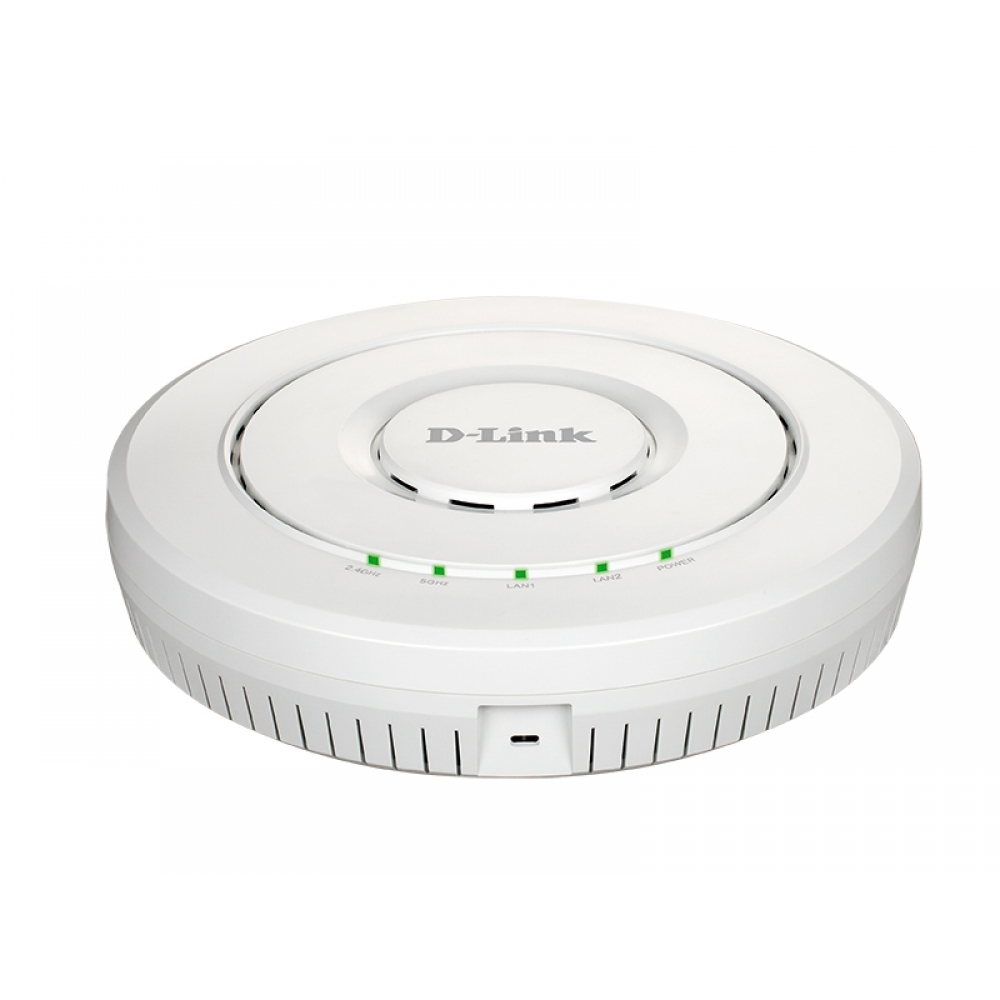

  Унифицированная беспроводная точка доступа D-Link DWL-8620AP предназначена для организации масштабируемых беспроводных сетей на предприятиях малого и среднего бизнеса. DWL-8620AP поддерживает стандарт беспроводной связи 802.11ac Wave 2 и одновременную работу в двух диапазонах частот 2,4 ГГц и 5 ГГц, что позволяет применять точку доступа для решения широкого ряда сетевых задач, в том числе требовательных к пропускной способности. Точка доступа DWL-8620AP может работать как в автономном режиме, так и под управлением унифицированных беспроводных контроллеров D-Link. Благодаря удобному управлению и высокой скорости соединения устройство легко интегрируется в любую существующую сетевую инфраструктуру, которая в дальнейшем может быть масштабирована в соответствии с требованиями пользователя.   Высокоскоростное беспроводное соединение Точка доступа обеспечивает надежное беспроводное соединение с общей скоростью до 2533 Мбит/с1 (до 1733 Мбит/с в диапазоне 5 ГГц и до 800 Мбит/с в диапазоне 2,4 ГГц с модуляцией QAM-256). Поддержка технологии Band Steering позволяет DWL 8620AP определить для каждого клиента оптимальный диапазон для подключения чтобы избежать перегрузки сети и обеспечить приемлемую скорость доступа в сеть. Технология Airtime Fairness обеспечивает равномерное распределение времени передачи между подключенными клиентами, что позволяет уменьшить негативное влияния медленных устройств на общую пропускную способность беспроводной сети. Кроме того, DWL-8620AP поддерживает технологию Link Aggregation, которая позволяет удвоить пропускную способность проводного интерфейса.     Технология MU-MIMO Беспроводная точка доступа DWL-8620AP поддерживает технологию MU-MIMO (Multi-User Multiple Input Multiple Output), благодаря которой устройство может одновременно передавать данные нескольким клиентам через разные антенны. Это позволяет более эффективно использовать радиоканал для передачи данных и значительно увеличивает общую пропускную способность сети. DWL-8620AP поддерживает технологию 4x4 MU-MIMO, обеспечивающую максимальную производительность беспроводной сети.   Сравнение технологий SU-MIMO и MU-MIMO при одновременной передаче данных нескольким беспроводным клиентам     Централизованное управление Точка доступа DWL-8620AP поддерживает централизованное управление при совместной работе с унифицированными контроллерами D-Link, что позволяет легко и эффективно осуществлять настройку и управление большим количеством ТД. При обнаружении контроллером точек доступа администратор может задать конфигурацию сразу для всех устройств вместо того, чтобы настраивать каждое по отдельности. Функция управления радиочастотой также позволяет централизованно управлять сетью, обеспечивая оптимальное покрытие для беспроводных клиентов.   Автоматическая настройка частоты При установке нескольких точек доступа на небольшом расстоянии друг от друга могут возникнуть помехи, если не применяется автоматическая настройка частоты. При обнаружении соседнего узла точка доступа DWL-8620AP может автоматически выбрать другой канал, что значительно снижает помехи и позволяет устанавливать точки доступа на близком расстоянии друг от друга. Если соседняя ТД работает на той же частоте, DWL-8620AP автоматически снижает мощность передачи2. Когда соседняя ТД перестает работать, DWL 8620AP увеличивает мощность передачи, чтобы увеличить радиус покрытия сети.   Легкая установка Беспроводную точку доступа можно разместить на потолке или на стене. DWL 8620AP поддерживает технологию Power over Ethernet (PoE), позволяющую установить устройство в местах, где недоступны электрические розетки.   Расширенные функции беспроводной сети Стандарт 802.1p Quality of Service (QoS) и технология WMM (Wi-Fi Multimedia) позволяют увеличить производительность сети при одновременной передаче разных типов данных, а также обеспечивают приоритизацию чувствительного к задержкам трафика, например, VoIP или потокового видео. Соответственно, такой трафик будет обрабатываться в первую очередь даже в случае высокой загруженности сети. Точка доступа поддерживают функционал, используемый для балансировки нагрузки: возможность ограничивать подключение клиентов к точке доступа, если загрузка этой точки превысила заданное пороговое значение. При работе под управлением беспроводных контроллеров серии DWC, точки доступа поддерживают функционал для улучшения качества роуминга2 - 802.11k (Radio Resource Measurement), а также 802.11v3 и 802.11r3 (Fast BSS Transition).   Построение сетей среднего и крупных предприятий с использованием коммутаторов L2/L3     1Максимальная скорость беспроводной передачи данных определена спецификациями стандарта IEEE 802.11n и IEEE 802.11ac. Скорость передачи данных может значительно отличаться от скорости беспроводного соединения. Условия, в которых работает сеть, а также факторы окружающей среды, включая объем сетевого трафика, строительные материалы и конструкции, и служебные данные сети могут снизить реальную пропускную способность. На радиус действия беспроводной сети могут влиять факторы окружающей среды. 2Функция доступна только при совместном использовании с беспроводными контроллерами D-Link серии DWC. 3Функции доступны при использовании прошивки версии 4.7.3.0 B004C или выше для точек доступа и прошивки версии 4.7.5.1 или выше для контроллеров DWC.

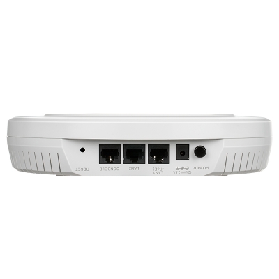

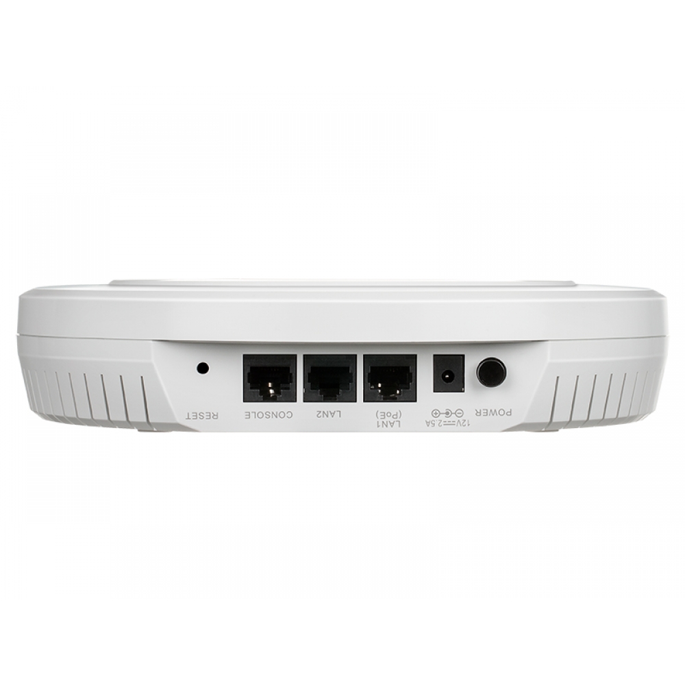

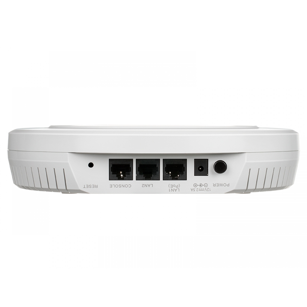

Интерфейсы • IEEE 802.11b/g/n 2,4 ГГц • IEEE 802.11a/n/ac Wave 2 5 ГГц • 2 порта LAN 10/100/1000Base-T (порт LAN1 с поддержкой PoE 802.3at) • Консольный порт с разъемом RJ-45
Антенна • Четыре внутренние всенаправленные антенны с коэффициентом усиления   - 3 dBi для диапазона 2,4 ГГц   - 4 dBi для диапазона 5 ГГц
Схема MIMO • MU-MIMO 4x4
Индикаторы • Power • LAN1 • LAN2 • 2.4 GHz • 5 GHz
Кнопки • Кнопка сброса к заводским настройкам по умолчанию • Кнопка выключения питания
Корпус • Сертификат UL2043 (класс Plenum) • Нижняя и верхняя панель – пластмассовые
Разъем питания • Разъем для подключения питания
